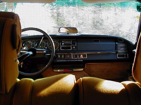

Hello tous,Olivier22 a écrit :Hello,
Les spécificités Pallas (j'en oublie peut-être):
. siège réglable en hauteur à partir de... 70?
. 3 niveaux de baguettes extérieures: haut et bas en inox fin, milieu en inox+caoutchouc
. catadiotres d'ailes AR enserrant les baguettes
. meilleure insonorisation
. seuils de portes inox
. garniture intérieure des portières: bandeau supérieur (blanc sur intérieur tissu, cuir sur intérieur cuir) surmonté d'une baguette inox, garniture centrale, plaque inox sous la garniture centrale
. contre-plaque en inox derrière les poignées de portes intérieures
. enjoliveur inox sous boîte à gants
. enjoliveur inox sur le réglage de hauteur de caisse
. sur une 73, entourages de clignotants AV en inox et non en plastique
. enjoliveurs de roues "diamant"
En revanche, à ma connaissance, ne sont pas spécifiques les équipements suivants:
. accoudoir central a l'avant (option)
. le bandeau de lunette arriere, latéral et le ciel de toit en tissus gris (dispo sur DS confort (?))
En fait, sur les DS Pallasissées il manque souvent:
. baguettes extérieures haut et bas
. baguette supérieure intérieure
. enjoliveurs de boîte à gant et de commande de hauteur (le détail qui tue!)
Au vu de la photo, je pense que ta DS est une vraie Pallas...
a+
Encore quelques subtilités :
- La commande de hauteur à une boule plastique noire et non pas blanche.
- Les pédales on un caoutchouc différent avec un entourage inox
- La pédale d'accélérateur a une nervure centrale (lisse sur DS non Pallas)
- Baguette inox du volant à l'aérateur droit, sous bourelé mousse.
- Baguette inox autour du plastique des commandes de chauffage.
- Tirette d'ouverture capot par crochet plastique (à vérifier si ça ne concerne pas que les Ie)
Plus , Julien
- DS Pallas (avant 72).jpg (34.99 Kio) Vu 5417 fois

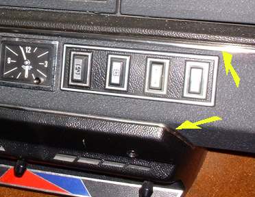

Là j'arrive un peu tard, désolé les gars...
Le truc INFAILLIBLE pour reconnaitre une vraie Pallas : les baguettes chromées du tableau de bord, en particulier celle sous la boite à gants. C'est tellement long à démonter / remonter que les fausses Pallas ne les ont jamais !
- Baguettes_tb.jpg (20.82 Kio) Vu 5417 fois
