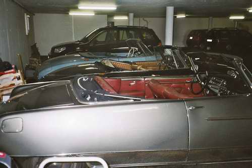

Oups ' j'ai mal au coeur... Tant de merveilles là, d'un seul coup, non c'est trop !
L'adresse du parking, Champs Elysées République peut-être ?

En effet ont crois rever 3 d'un coup Là je pense que nous devons repondre a ce brave monsieur.Moi la carrosserie c'est pas mon truc.Mais notre ami franck va se faire un plaisir d'aider de ses conseils avisés l'homme heureux à la tete d'une fortune de trois euros

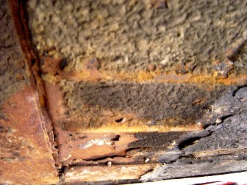

Bon pour voir l'étendue des dégâts, j'ai gratté le plancher ce week end. Toute la partie à l'arrière du pot est comme neuve, l'épaisseur de goudron est assez variable et par endroit il y a de la terre en dessous.
En fait les dégâts sont sous les pieds du passager ou 2 tôles ont été rivetées à l'intérieur et sous le plancher, le tout mastiqué permettant à la rouille de bien faire son travail. Comme c'est donc le seul endroit qui est abimé et que les longerons sont sains, je suis content de l'état structurel de la voiture et je sais qu'elle sera réparée pour le 50ième anniversaire.
