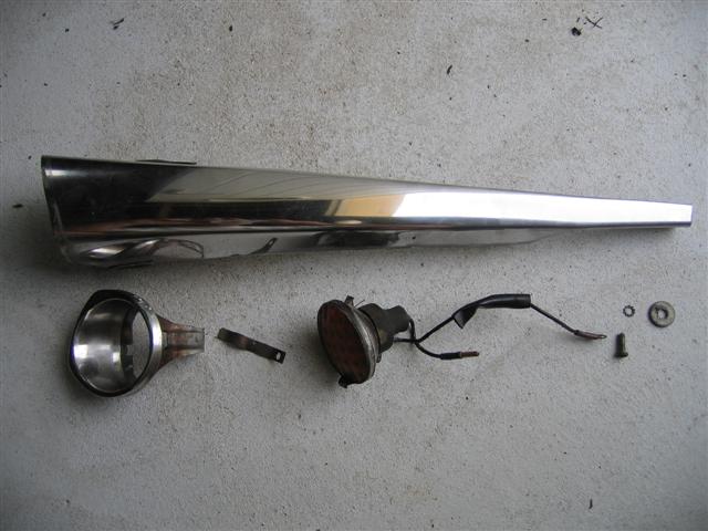

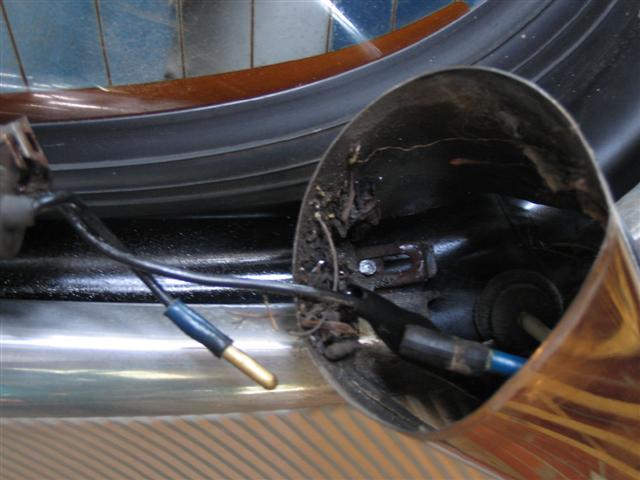

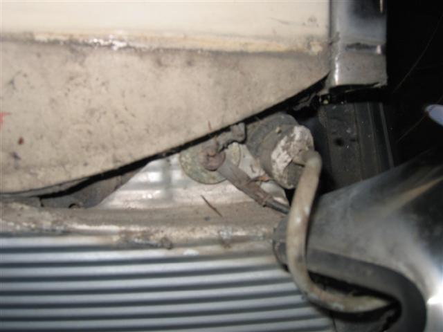

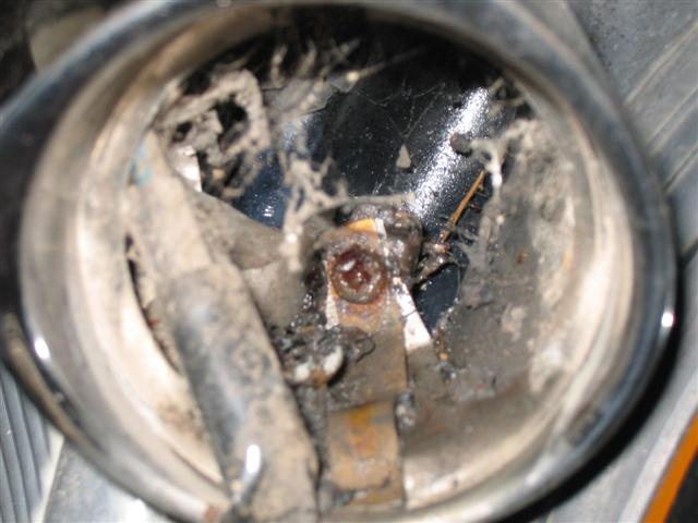

Je vais remonter les clignotants arrière mais je ne sais pas comment sont montés les différents éléments de fixation ! Quelqu'un a-t-il une vue ou un éclaté sur le montage des clignotants ?

Voici des photos qui pourront peut-être t'aider...

Vincent, merci pour tes photos ça me donne déja une très bonne idée du montage.

comment faites-vous pour dévisser efficacement la petite vis à l'intérieur ?Car même avec du dégrippant, c'est dur...

Cette vis est généralement impossible à démonter il faut la percer.

Et maintenant on a de la chance, la patte avec le prisonnier est refabriquée et disponible chez tous les revendeurs. Donc on fait tout sauter à la perceuse, et on remonte en neuf. Perso je mets une vis bichromatée à tête Allen avec un peu de graisse, ça va mieux à guider et mes arrière petits enfants pourront le redémonter si besoin.

Voilà un dilemne résolu, je n'hésiterai plus à percer cette vis. Je vais me procurer la pièce de réparation.
