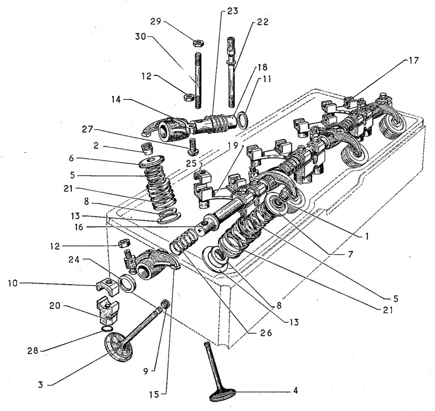

Pour répondre à Gilles sur la destination des joints (5) sur la première photo.
Je suppose que ce sont prévus pour êtres montés sur les queues de soupapes, comme à l’origine, repère (9) sur la planche ci-dessous.
La dimension 6 X 9 X 2.5, 4 pièces sur soupapes admission, référence DD 124 73, jusque 05/1967, vendus ensuite par pochette DX 124 63, pour admission et échappement, à partir de 05/1967 ( repères 1 et 2 sur la première photo).

Merci Gerard. Toujours de belles planches explicatives... Mais je trouve quand même le diamètre intérieur un peu petit pour être mis autour d'une queue de soupape. Je pourrais essayer ça demain.
