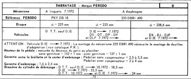

J'ai récuperé une info à vérifier, L'embrayage de DS21ie serait le même que un certain modèle de c25?quelq'un peut il me confirmer cette info?
Re: demontage embrayage
Je sais pas si ça t'aide.
- emb ds.jpg (62.57 Kio) Vu 6541 fois

Je te remercie Eric, un citroeniste averti m'a parlé d'une ref en valeo 851009 qui peut faire l'affaire(hormis la butée à retravailler), comment refaites vous vos embrayages, vous arrivez à trouver de la pièce d'origine en FERRODO? Help
Les spécialistes pièces DS en ont.
J'ai su aussi que sur certaine voiture on pouvait modifier ci ou ça...mais à la fin tu bricolles et tu t'embêtes pour pas grand chose sauf avoir des ennuis.
