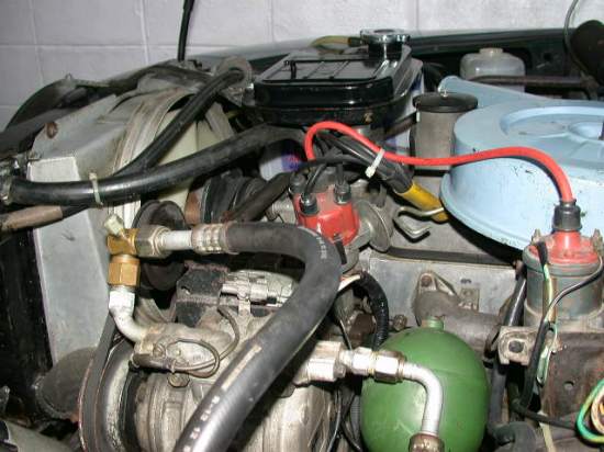

François 44 a écrit :Assures-toi que ton circuit de refroidissement est propre et dès que possible rééquipe ta voiture avec son ventilateur d'origine. Je serai d'ailleurs curieux de voir quel ventilateur géant a été monté. Comme le dit Philippe, remonte le conduit de radiateur il est très important pour la qualité du refroidissement avec sa fermeture éclair bien fermée. Lorsque ta voiture est arrètée avec la suspension "à plat", il est normal que tes cylindres de suspension puissent bouger un peu.
Est-ce que ce ventilo derriere le radiateur est celui qui est monte sur les 21 et 23 IE? Ou en faut-il encore un autre en plus? Ci joint photo.

Larouille (92) a écrit :salut,
un conseil, monte un ventilo additionnel comme sur les 21-23ie.
(élice montée sur la pompe et ventilo addi.)
l'auto allumage, verification du calage de l'allumeur et angle de came.
pour l'alimentation electrique, il y a eu de serie sur les IE ET CLIM, un alternateur plus puissant.
fait verifier celui- ci avant tout et le regulateur.
L'alternateur faisait combien sur la 23 IE clim? On m'a dit de plutot choisir un altermateur de CX GTI Turbo clim car le climatiseur monte sur ma DS est beaucoup plus puissant que celui d'origine qui etait totalement inefficace a Bangkok, celui d'origine etait tout juste bon pour ne pas avoir trop chaud dans le Sud de la France. Ton avis?
