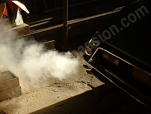

Cette fumée me semble tout à fait normale. Mon ID ne démarre qu'une fois par semaine, en ce moment. La grange où elle stationne n'est pas chauffée, et les nuits, le thermomètre descend en ce moment largement en dessous de 0°c.
Voilà la fumée qui sort, avec un peu d'eau de condensation du pot d'échappement au démarrage. Mais une fois le moteur bien chaud, un très modeste panache subsiste.
A noter que trois ou quatre coup de démarreur suffisent, starter tiré, puis dès le moteur lancé, je relâche complètement le starter et laisse un filet de gaz à l'accélérateur une petite minute, ensuite le ralenti tient tout seul.
