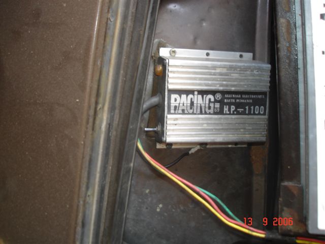

Tiens Seb mon boîtier d'allumage électronique.

Bonjour, et merci de vos réponses.
Je crois que je vais m'en tenir à la 'cognac', qui est une bobine Valeo classique améliorée, avec un rupteur neuf.
Je vous mets la photo du montage transistorisé, 20 euros chez Conrad, pour ceux que ça intéresse.
