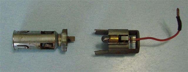

_ L'autre qui éclaire l'intérieur de l'allume cigare (lorsqu'on retire celui-ci). J'ai regardé avec une glace, l'ampoule est dans le support en plastique blanc de l'allume cigare. Il n'y a pas de vis mais il y a un gros boulon en tôle qui a l'air de tenir le tout. Certainement c'est celui-ci qu'il faut ouvrir.

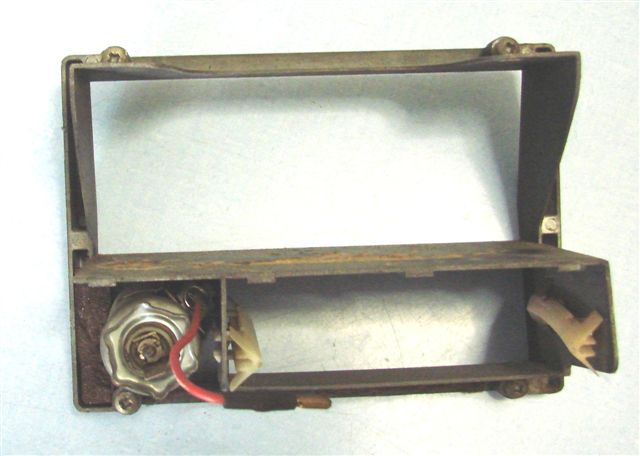

Le gros écrou tôle tient l'allume cigare lui même avec sa coquille qui porte la fameuse ampoule...en image...
Il y a d'autre montage avec ou sans lampe, avec support métal ou plastique clipsé ou vissé.
Faut donc passer la main par les compteurs est dévissé la chose…

Oui, c'est ça, c'est donc le gros ècrou qui est à ouvrir.
