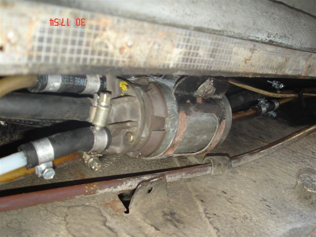

Il y a l’aspiration avec le PA neuf, le refoulement vers moteur, et la décharge de surpression vieux PA.
Il faut débrancher la durite de refoulement pour amorcer par étape.
Une fois amorcé on rebranche et on rempli plus loin.
10l ne sont pas suffisant les petits passages du « piège » à essence sont souvent bouchés.
Il faut une demi minute pour amorcer.

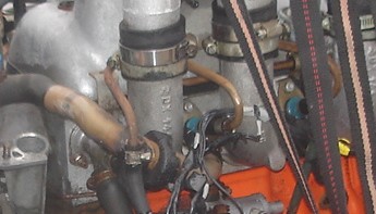

ok, je vais remettre 10L et débranché le refoulement vers le moteur demain, assez d'émotions pour aujourd'hui !.
Le refoulement dans le moteur il arrive sur le régulateur ou sur la rampe ?
Merci pour tes infos et ta patience, Eric
Cdlt
Xisco
Cdlt
Xisco
Re: carburant
L'arrivée de carburant arrive en bout de rampe, ensuite la rampe se met en pression et le régulateur "décharge" l'excès par le retour.
Il y a donc arrivée injecto 1, 2, régul, 3, 4.
