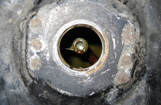

Afin d'éviter que de la résine n'aille se loger dans le guide en cuivre du tube d'aspiration, je l'ai bouché coté intérieur, en passant une pince à bec long par le trou de vidange coté filtre.DAMGE Thierry a écrit :OK, merci Eric
- Reservoir_Aspiration.jpg (44.71 Kio) Vu 3975 fois
Re: traitement reservoir
Pour l'intant on a jamais eu de bouchage du guide.Stephane Vandepeutte a écrit : Afin d'éviter que de la résine n'aille se loger dans le guide en cuivre du tube d'aspiration, je l'ai bouché coté intérieur, en passant une pince à bec long par le trou de vidange coté filtre.
Ou on laisse le vieux vinyl dedans puis on l'enlève.
Par contre pour éviter de colmater les passages sur les ie et les petits trous de mise à l'air du réservoir une fois débarrassé de l'excès de résine, on laisse sécher sur la tranche AR.
