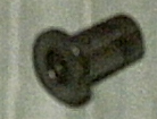

J'ai redémonté mon banc et voilà le dit-clapet.
Le problème est d'arriver à extraire le siège de la bille.
J'ai réussi à enlever le circlip de maintien mais le siège reste collé malgré un bain prolongé dans le dégrippant.
Quelqu'un a-t'il la solution ?

Bordeyne-Boucly Yves a écrit :J'ai redémonté mon banc et voilà le dit-clapet.
J'ai oublié la photo et elle n'est pas terrible !!!

Message par WAGNEUR ERIC »
dégraisse et laisse tremper dans de l'acide phosphorique.
La rouille sera "mangée" et ton siège se décoincera, à supposer que ton siège ne soit pas emmanché en force.

Re: Plan du banc hydraulique
à priori, il y a un petit joint caoutchouc derrière pour parfaire l'étanchéité et je crains que l'acide ne le fonde..
Rien à faire même au chalumeau, j'ai fini par faire fondre le caoutchouc qui servait à parfaire l'étanchéité et je me contente d'une étanchéité imparfaite bille en acier sur siège plat
Avec l'acide le joint caoutchouc n'aurait pas "fondu" ni était attaqué, avec le chalumeau ....
