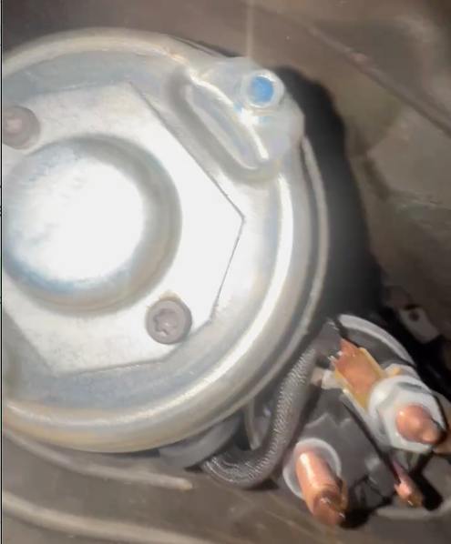

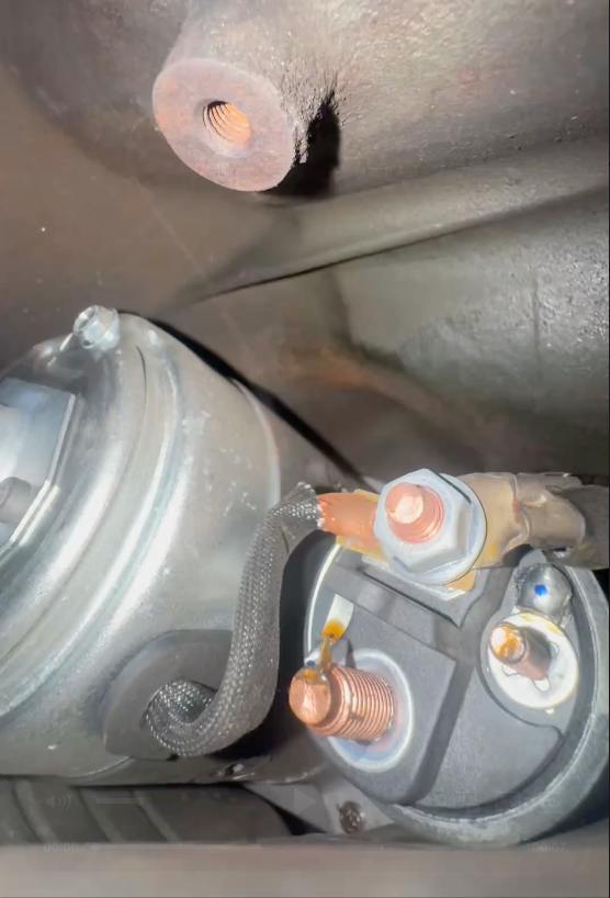

Concernant la lubrification du démarreur, quel lubrifiant utiliser ?
Voici une photo du démarreur monté sur ma voiture :
2025-03-17 10.33.24.jpg (24.22 Kio) Vu 17759 fois
2025-03-17 10.33.25.jpg (43.68 Kio) Vu 17759 fois
Kevin

Tu as débranché un câble électrique sur le démarreur ou pas?
En tout cas la photo confirme que c'est un démarreur à solenoide.

Eric_cpn a écrit : lun. 17 mars 2025 20:16 Bonsoir Kevin,
La photo est comme il est actuellement dans la voiture :-).
