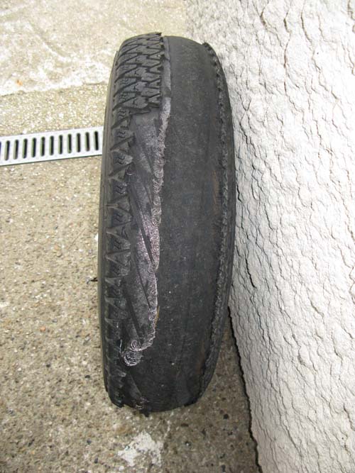

J'ai bien failli ne pas profiter longtemps, car voilà ce qui m'est arriver à 130km/!!!
Costaud quand même les Michelins, car j'ai fait 15 KMS comme ça pour rentrer.

C'est pour cela qu'il ne faut jamais acheter des pneus réchapper, ils ne tiennent jamais la distance et très dangereux si cela arrive avec un autre véhicule.

Cela sont juste vieillis et ils se déchappent.

J'avais eu cette mésaventure sur mon break et j'ai donc acheté 4 pneus neuf d'une marque hollandaise...
En revanche sur ma 23Ie ce sont des Michelin d'occasion aussi... va falloir un jour casser la tirelire!
