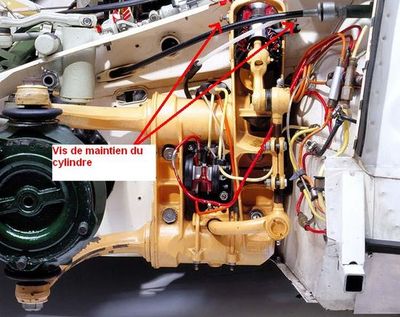

Normalement, les cylindres de suspension avant sont maintenus en place par 2 vis "pointeau" qui leur laisse, lorsqu'ils ne sont pas en pression, une certaine liberté de mouvement. Mais pas trop quand même...

La vis pointeau a même tout intérêt à ne pas être "bloquée à mort" pour que le corps du cylindre puisse "jouer" quand il se met en pression.

Bonsoir. Oui pour y accéder, dépose de l'aile puis de la tole de protection. Ensuite, en haut du corps du demi essieu, là où passe le cylindre, on voit, de chaque côté, les vis de maintien immobilisées par un contre-écrou. Ces vis pénètrent dans une marque en creux, ressemblant à un gros coup de pointeau, de chaque côté du cylindre. Elles doivent venir en contact au fond du "trou" puis être bloquées avec le contre-écrou.

Waaouh !!! un train avant sans boue ni graisse ! Je croyais que l'on en voyait que chez Othello
Par contre tu risques l'excommunion sur le choix des couleurs !!!

Très joli!! on dirait l'ecorchée mais il manque des coupes non? Qu'est ce que cette DS François?
François Trébillon
Re: sphère av gauche
Bien vu Eric, il s'agit bien de "l'écorché" tel qu'il a été restauré par un club allemand, je crois (ceci expliquerait-il le choix des couleurs??? ).
