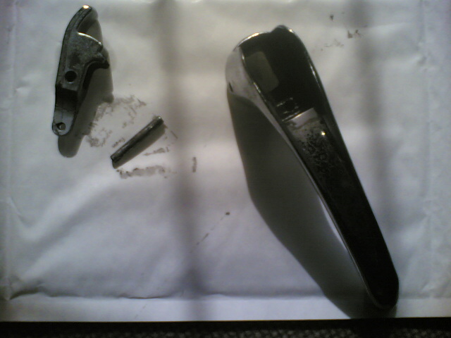

Après avoir détruit plusieurs poignées (heureusement déjà en mauvais état) à essayer cette méthode de démontage destructrice, et presque désespéré, je suis tombé sur un inventeur méconnu qui m'a révélé LA méthode (dite 'à la Lévy') :
- démonter le loquet de blocage(c'est facile)
- arroser de dégrippant
- fixer l'objet dans un étau par le loquet d'ouverture (sa partie plane percée)
- En frappant par l'intérieur avec un gros tournevis affuté, marquer un trait sur la goupille
- frapper en biais sur ce trait avec le tournevis : la goupille sort de quelques mm.
- puis serrer ce qui sort dans un étau et tirer sur la poignée en tournant.
Enfantin et NON DESTRUCTIF, la goupille peut même resservir.
Merci, M. LÉVY (je ne donne pas son prénom pour préserver son anonymat)

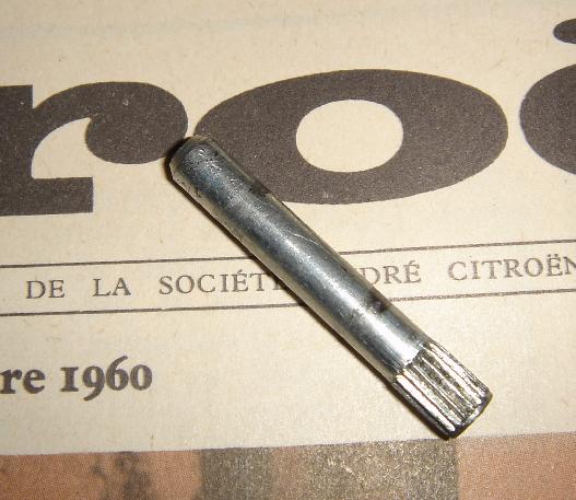

En fait, il y a eu chronologiquement deux types de goupille.
Le premier modèle est lisse et sort presque tout seul. C'est celui de la photo de Michel.
Le deuxième modèle est cranté et est monté beaucoup plus serré. Pour les avoir, je les ai d'abord débloquées en les enfonçant un peu à la presse. Puis perçage, taraudage à 4 et extraction sans difficulté.
Sur les 2 montage, la goupille est réutilisable sans problème.
