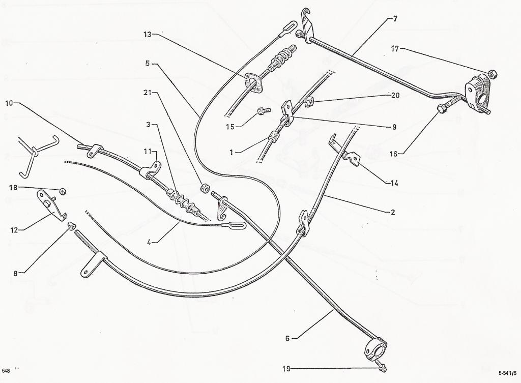

Suite au transport de ma belle par un garagiste peu scrupuleux le tuyau ou passe la corde a piano de la commande dynamique des phares a été arrachée et je ne sais pas ou la fixée exactement. La partie qui me pose le plus de problèmes est la partie vers le transversal d'échappement. Si quelqu'un a un plan ou mieux une photo, merci mille fois !!

Ben moi aussi je parle de ça.
Cela corrige en fonction de l'assiette de la voiture pas la hauteur, donc 2 câbles un devant un derrière.
Un p'tit schéma
Un p'tit schéma

Alors moi je parle de celui qui vient de l'arrière du véhicule vers l'avant droit. Il est fixé sous la voiture par des pattes (peut être le tuyau repère 2 sur le schéma) et il passe a proximité du transversal d'échappement et remonte par l'intérieur a coté du pied avant droit.

Le tube (2) guide remonte sur l'uni avant sous la traverse support de boite pas sous le pied avant.
Ton tube guide a du être mal mis et c'est ce tube là que tu as sur la sortie d'essence !
