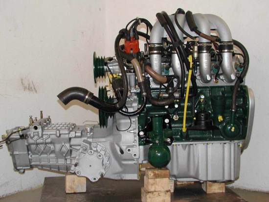

voici la commande d'air additionnelle au dessus légèrement à droite.
entre le 3eme et 4eme cylindre, voici la sonde de commande de l'injecteur de départ à froid.

Re: probleme de ralenti accelere.
désolé du format, mais on voit mieux les pieces en question.
(pour les différentes pieces moteur injection voir le sujet moteur DS 23IE)
Plein la vue avec la photo... c'est Stéphane qui va encore râler Larouille !!
Bon le mien a en plus une "rallonge" avec deux tuyaux rigides LHM en plus (sur l'avant)
a koi ca sert ?
a koi ca sert ?
salut
franck_38 tu as une boite hydraulique il me semble, la c est une boite 5
a plus seb
a plus seb
Il est vrai que sauf erreur de ma part, la photo du moteur ci-dessus représente un modèle avec boîte 5 ... pas facile à monter avec une commande hydro ... (sauf option d el'époque décrite par ailleurs sur le forum).
