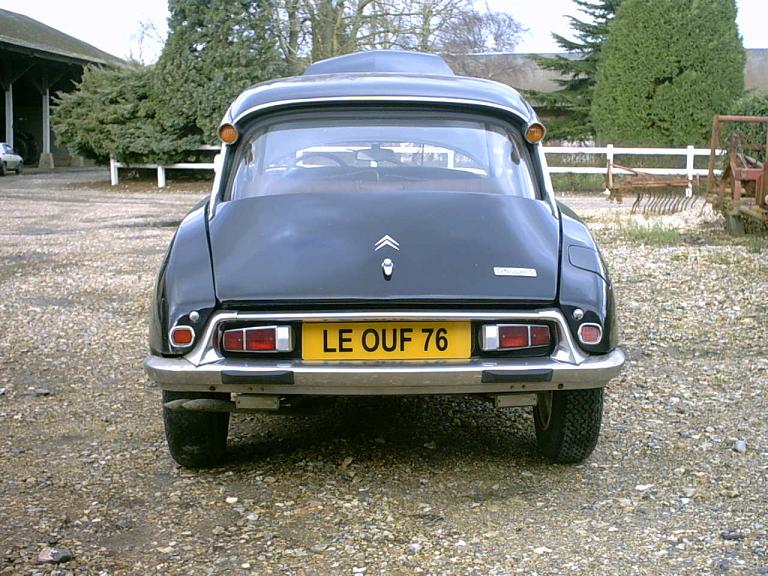

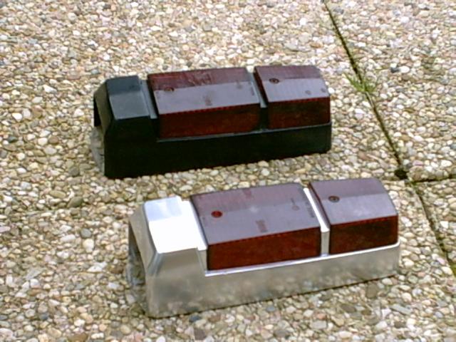

j'ai fait, à une époque, des essais avec une bombe de peinture chromée sur des cabochons arrières non pallas (forçément), le résultat ne vaut pas les chromes d'origine, mais c'est à s'y méprendre !
Le pire dans cette bidouille, lorsque je lavais la voiture au "jet surppressé", je me disais :
"ça va jamais tenir !"
Agréable surprise : ça n'a jamais bougé !!!
voyez plutôt :
voyez plutôt :
