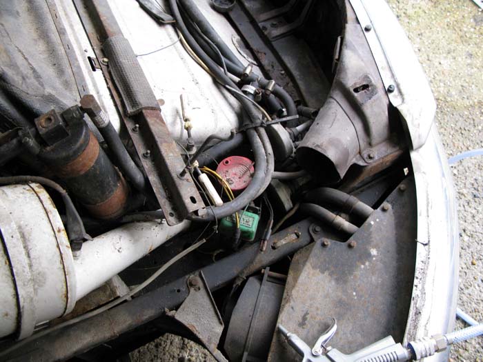

Je voudrai savoir si il est possible d’avoir des phares tournant avec une 23 IE Clim qui a le filtre a air cylindrique sur le côté , car il gêne pour passer la tige qui commande le mécanisme.
Si quelqu’un peut me faire parvenir une photo si toutefois c’est compatible !!!

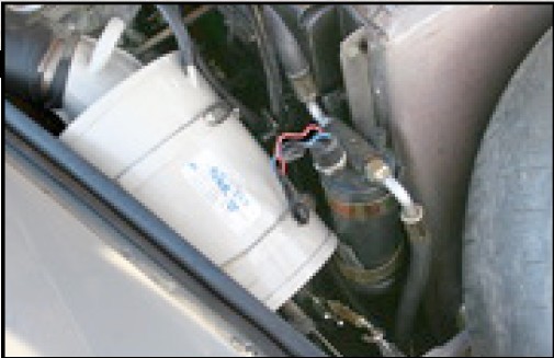

C'est le filtre à air cylindrique.
Regardes Citromania n°12 tu dois voir le filtre.

Bonsoir à tousWAGNEUR ERIC a écrit :C'est le filtre à air cylindrique.
Sur ma 23ie avec équipement de clim et bien sur le filtre en longeur,elle possede également les phares tournant,de toutes façons le système des càbles pour les phares passe sur la barre qui acceuille aussi la roue de secours

Mais le système qui est au dessus est juste la liaison entre les phares la pas de problème par contre moi je parle du système de tringlerie qui est relié à la direction et la pour passer entre l'entrée du filtre à air et l'évaporateur il n'y a pas beaucoup de place (voir photo plus haut) et je me demande si ça passe?
