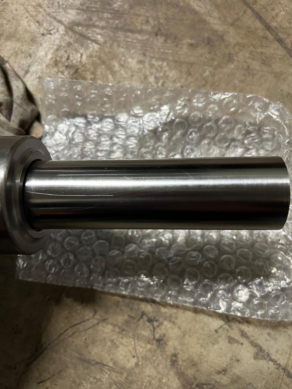

Je reviens vers vous pour mon amortisseur qui fuit.
Le piston est tout rayé.
On est bien d'accord, que si je prends un cylindre neuf chez Cipéré, c'est le kit cylindre+piston?
https://www.cipere.fr/fr/Citroen-DS-11C ... /ANR33290/
Merci!

Oui, le lien que tu affiches désigne un cylindre de suspension AV complet LHM.

Je suis dégouté, je commande un nouveau cylindre chez Cipere.... et le nouveau est encore plus rayé que l'ancien!!
Il a des rayures profondes sur la longueur!!
Je leur ai envoyé un mail, j'attends la réponse pour qu'ils m'en envoient un autre.
